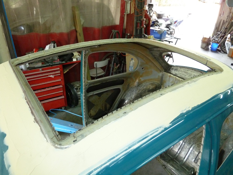

| au rayon des bonnes nouvelles , le decouvrable est egalement soudé sur le toit... y a plus qu a fignoler les finitions et ensuite on peut enfin preparer la caisse pour sa mise en peinture.... parallement , je suis en train egalement de demonter les sieges afin de les remettre a neuf... la suite pour tres bientot , j espere..... | |

| Pfiouuuuu, c'est une grande claque a chaque fois !!! Bravo Vince106r ! L'alésage des pivots, j'avais aussi galérer ; j'avais fini par faire rectifier tout sa sur un tour par un pote du métier ! Le moteur ! Que dire a part que c'est très beau !!! On voit enfin les jantes élargie, je suis curieux de voir le résultat final une fois la caisse poser avec ses ailes ! Mais déjà là, c'est beau. En plus de sa le découvrable greffer ! Fais bien attention tout de même, PowerPuff avait eus de souci de fissure quelques temps après les premiers kilomètre ; vibrations, secousses... Pour tes sièges si ta pris des housse TMI, tu devrai pas avoir de souci sa se pose assez bien. Je l'ais fais avec ma soeur, c'est impécable ! | |

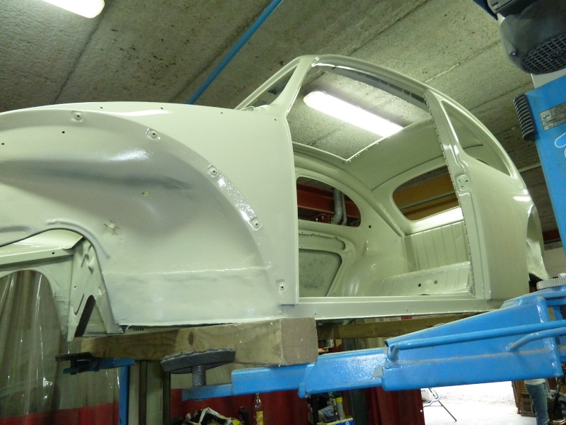

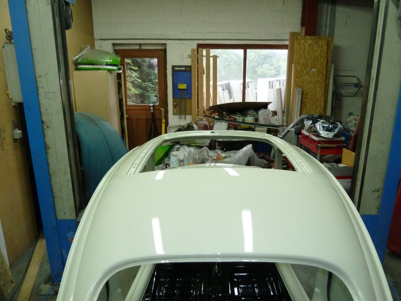

| ET VOICI CE WEEKEND...... ENFIN UNE BONNE NOUVELLE......MALGRE QU IL EST EN VACANCE , MON CARROSSIER A TENU SA PROMESSE... TAMTAMTAM.... c est qui qui est de blanc vetu ? c est enfin ma titine... juste petit bemol , les 4 ailes a recommencer (petite reaction et defauts) , ainsi que le bas d aile arg ..... ou il y a eu une reaction ......mais sinon dans l ensemble beau boulot du carrossier....meme si le petit perfectioniste et maniaque que je suis souhaite attendre l elimination de certaines poussieres et petit defaut d aspect.... enfin ca prend forme.... | |

| le tout ne s est pas passer sans mal...... et j avoue honnetement qu a recommencer , je travaillerais certainement differement au niveau de l ajustage et des soudures....mais je vous rassure , je ne crois pas que cela se representera ....j avoue qu apres avoir restaurer 2 maisons , une cox , ca me suffit.... au niveau du decouvrable , zero defaut....ces heures d ajustage et de poncages payent enfin... | |
