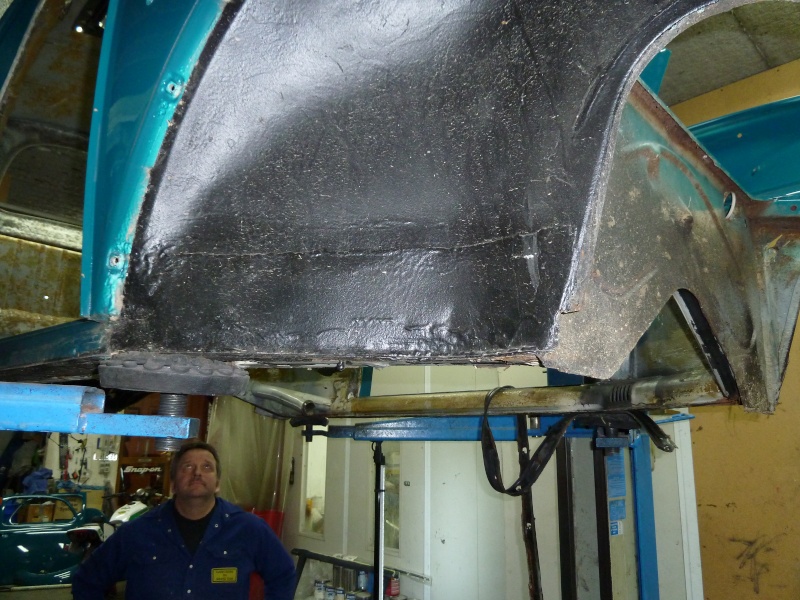

| aujourd hui , enfin une journee a pouvoir consacre a choupette.... je decide d attaquer l arriere... elle etait pas belle ma choupette ??? | |

| resultat apres une journee de boulot... bon je sais ca a l air de rien , mais c est pas evident de souder de maniere a retrouver toutes les positions d origine et pour que les ailes tombent justes... | |
