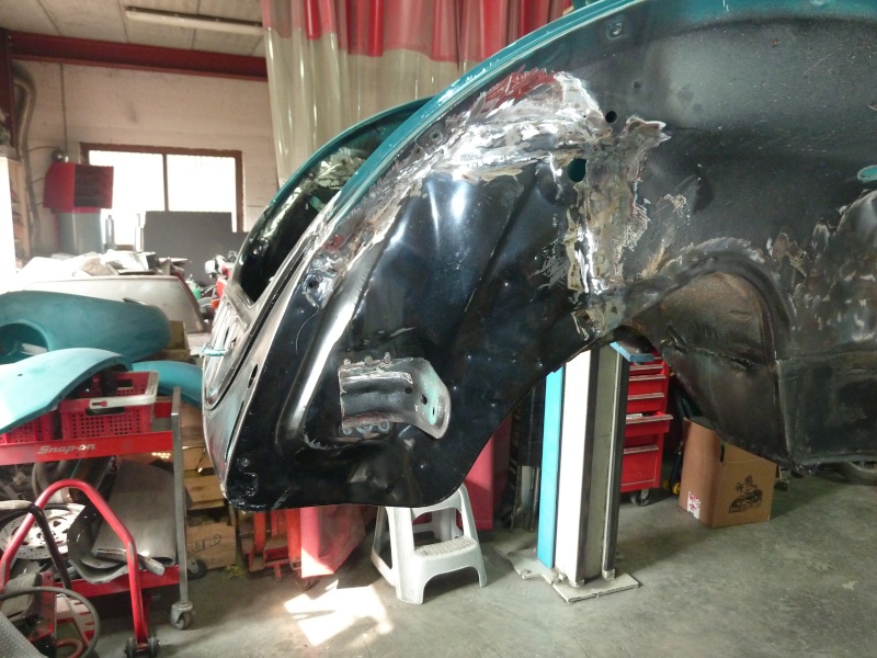

avec un peu de retard , voici l avancee du weekend passe...
on commence par meuler , disquer , extraire ...et nous y voila..
Revenir en haut Aller en bas

MessageSujet: Re: La cox de vince106r   Jeu 31 Mar 2011 - 17:55
et ensuite , devinez....
ben oui soudure , meulage...ect.....et nous y voila...
ca a l air super simple comme cela...mais pff...pas si evident que cela pour tomber pile poil aux mesures , bien necessaires , prises au prealable...
et voila comment passer une bonne petite journee....
prochaine etape , ce sera les 2 coins ar inferieurs , mais ce sera pour le weekend suivant....

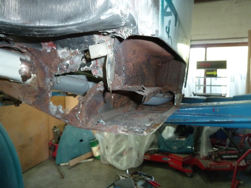

MessageSujet: Re: La cox de vince106r   Ven 22 Avr 2011 - 16:39
une petite journee de conge....et voici donc la suite....
aujourd hui j attaque le coin ar droit....decoupage et decouverte....
pffffffffffffffffffffffff....y a de nouveau plus que prevu.....mais quand meme bien content d avoir ouvert tout cela afin que cela ne reste pas cache a jamais....
ensuite disqueuse , semi automatique et bonne dose de courage...lol

j etais donc partis plein de courage pour enfin finir les soudures a l arriere gauche...quand apres 3O min , c est la catastrophe.....plus de gaz dans le semi automatique...et donc bonjour le chomage technique...
ben non y a encore bien de boulot...mais hyper decu...
je decide donc d attaquer et de nettoyer les dernieres trace de rouilles sur le fond du plancher arriere , le bas de tableau de bord avant exterieur et interieur.
et ensuite traitement de choc au convertiseur de rouille pour les partie restant legerement corrodee...ben oui ,mamy a quand meme 47 ans...en ce moi d avril....happy birthday herbie

bonne nouvelle , la recharge dega a ete faite et ho grand bonheur , mon carrossier a enfin mis l oeuvre a l ouvrage et quasi fini les soudures du coin ar gauche et des 2 bas de panneau de porte arriere..
je profite donc de ce vendredi 13 pour assembler les ailes arriere , ainsi que la face arriere et tenter d ajuste tout cela...
apres un peu d ajustage , le resulat me parait plus que satisfaisant..
vous ne pouvez pas imager mon bonheur et ma joie a enfin revoir choupette se reconstistuer et reprendre forme...enfin j entrevoi le bout du tunnel...meme si je sais qu il reste encore du boulot...
